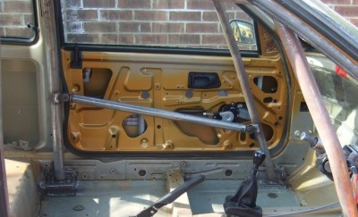

so...die frage ist mir ja fast bissle peinlich...aber ich stell sie mal trotzdem ;)
mein fensterheber auf der fahrerseite hat bei dem tollen frost den geist aufgegeben. in der tür mahlts nur noch rum und die scheibe bewegt sich kein stück mehr-und jeden tag bei der arbeit an der schranke aussteigen und ausweis vorhalten und schnell wieder einsteigen und durch die schranke ist einfach nicht so meins...
ist also klar das das teil neu muss.
hat mir denn jemand ein bild von ner ph2 tür mit ausgebauter türpappe und kann mir ggf auch sagen welche löcher ich zum ausfahren des fensterhebers benötige?(ich meine nur die unteren 2 oder ggf auch nur das untere hintere)
klingt jetzt doof...deshalb die erklärung:
ich hab meine türe mit alubutyl gedämmt nach dem motto viel hilft viel-also nicht nur die löcher sondern einfach mal alles zugemacht zwecks stabilität.
ich hab keine lust den ganzen kram wieder runterzufrickeln und würde nur die löcher ausschneiden die ich auch wirklich brauche und das nachher wieder zusammenflicken.
wo die löcher sind weiß ich-nur seh ich nimmer wo die schrauben bzw muttern für das gestänge sind ;)
danke ;)

Beitrag von S16Freak » Mo 20.02.12 19:40
Auf die Schnelle hab ich nur das:
