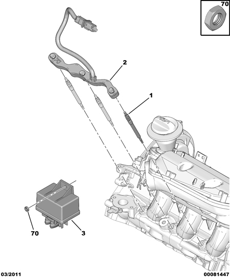

Hallo Leute,
Ich bin verzweifelt..... Wo sind bei dem 2,7L die Glühkerzen versteckt?
Ich habe den ganzen Motorraum abgesucht nicht gefunden.......
Bitte helft mir!?
Über Fotos würde ich mich doppelt freuen

Entschuldige, ich war beim falschen Motor. Die sollten im V des Motores sein.Die oberen Motorabdeckungen entfernen.
