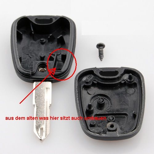

@ghal
Schau mal in dein altes Gehäuse
![key307.jpg (63.28 KiB) 2416 mal betrachtet key307.jpg](./download/file.php?id=1235&t=1&sid=85bcd67c305e836d19fbcd1f7db07d84)

hallo
Das muss man erst mal wissen!!
Danke
Wie bekomme ich den raus? oder geht das eh ganz leicht (Hab den Schlüssel jetzt nicht bei mir;-)

Herzlichen dank
Das wars!! funktioniert wiede einwandfrei
