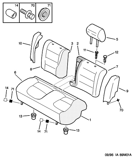

Hallo ,
weis jemand zufällig wie man die Rücksitzbank
beim 406er ausbaut?

moin,
bei der limousine müssen zwei muttern (71) unter einer abdeckung (14) raus, dann sollte es gehen.

Beitrag von Boreas » So 31.10.10 09:36
Habe die beiden schrauben auch schon abgehabt, hab die dann aber auch nicht weiter geschaft
die abzubauen.
Gibt es das irgende wo ein trick dabei?

Re: Rücksitsbank 406
Beitrag von Boreas » Sa 20.11.10 22:40
Bei der Limo kann man die Bank nicht nach vorne klappen.
Beitrag von seppili1 » Mo 07.02.11 16:36
Siehe Bild!!!
