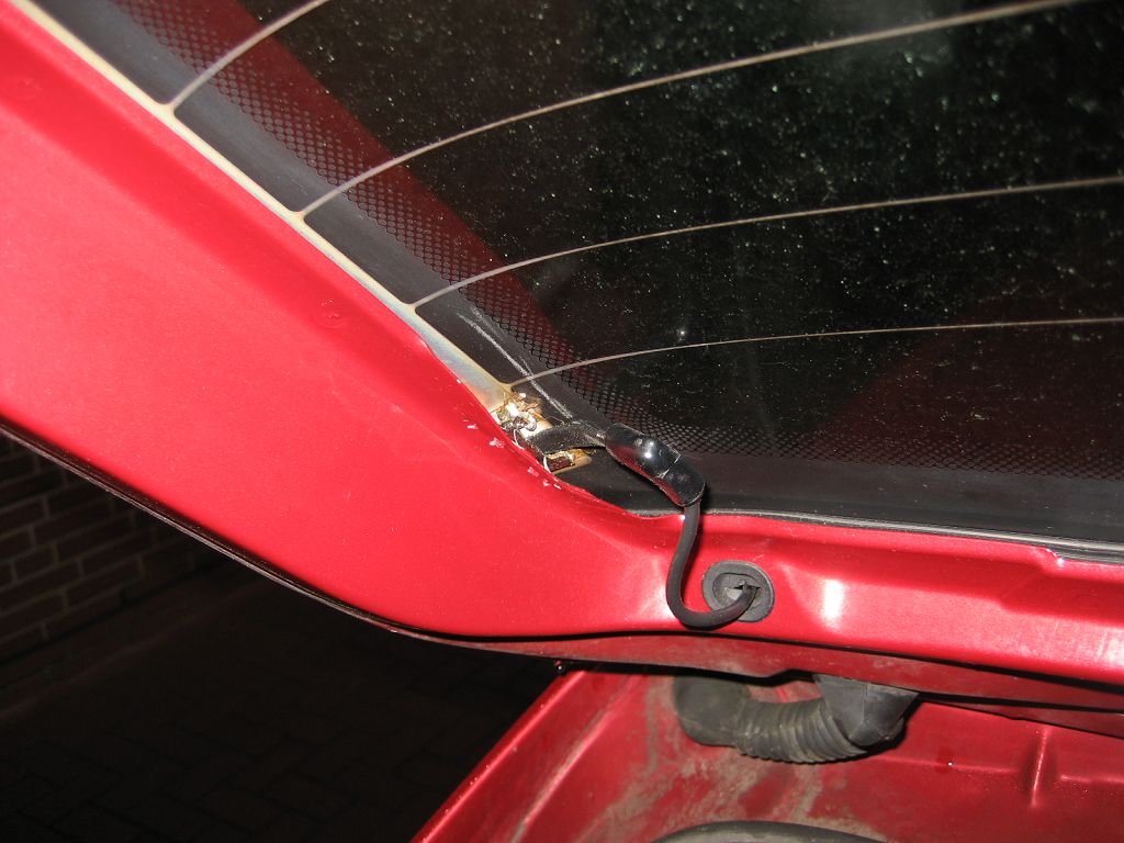

Heckscheibenheizung Anschluss ab
Schoeneberg30
Re: Heckscheibenheizung Anschluss ab
Beitrag von Schoeneberg30 » Mi 19.01.11 15:50
Diese Leitsilber, Leitlack, Metallkleber habe ich auch schon probiert...hat nicht gehalten..

Von dem Conrad Kleber würd ich an deiner Stelle die Finger lassen, 1. klebt das zeug nicht richtig und 2. hat mich das die Heckscheibe gekostet, ich nehm mal an der Kleber hat sich durch den Eigenwiderstand zu arg erhitzt. Selber löten würd ich auch nicht, überleg mal auf welche Temperatur du die Scheibe an der Lötstelle bringst und was das für Spannungen verursacht. Lass es von ner Autoglasfirma machen, die wissen wie man das richtig macht.

Das kann ich bestätigen... Carglas hatte mir das letztes Jahr in 20 Minuten geklebt...hat nur nen 10ner in die Kaffeedose gekostet und hat ein Jahr gehalten...

Ja...war aber eher unsre eigene Schuld...hab den Anschluss immer als Hacken benutzt für so nen langen schwarzen Schal um die Heckscheibe zu verdecken...von einem Stecker zum andren...und 10 euro für nen ganzes Jahr, finde ich korrekt...ist aber halt nicht die Regel...hatte Glück, dass der Mitarbeiter grade nix zutun hatte und gut drauf war und mein Landsmann war...

Also ich war heut bei Carglass in meiner Stadt und da hat mir der Typ nur gesagt, das sie nix haben!
Er persönlich würde es mit anlöten versuchen!
Aber er wollt mir natürlich keine Garantie geben, das es klappt!
Bei den Temperaturen jetzt is das eh ne heiße Sache, zwecks Spannungen in der Scheibe!

Ich weiß nicht genau wie es mein Typ gemacht hat, der hatte so eine blaue Folie und einen Heißluftfön. Mehr konnte ich nicht sehen. Anschließend sah es aber wie neu aus.

Mir ist das auch schonmal passiert. Ich habe es gelötet, hällt seit Langem problemlos.

kannst du mir das bisl beschreiben, wie du es gemacht hast!
ich hab auch schon genug drüber gelesen und gehört, aber jeder sagt was anderes!

Ich habe das einfach angelötet, ohne mir große Gedanken zu machen. Das Blech muß ein wenig weg gebogen werden, damit man besser dran kommt. Vielleicht geht es auch ohne verbiegen. Hält jedenfalls schon so lange das ich gar nicht mehr so recht weiß wann ich es gemacht habe.
