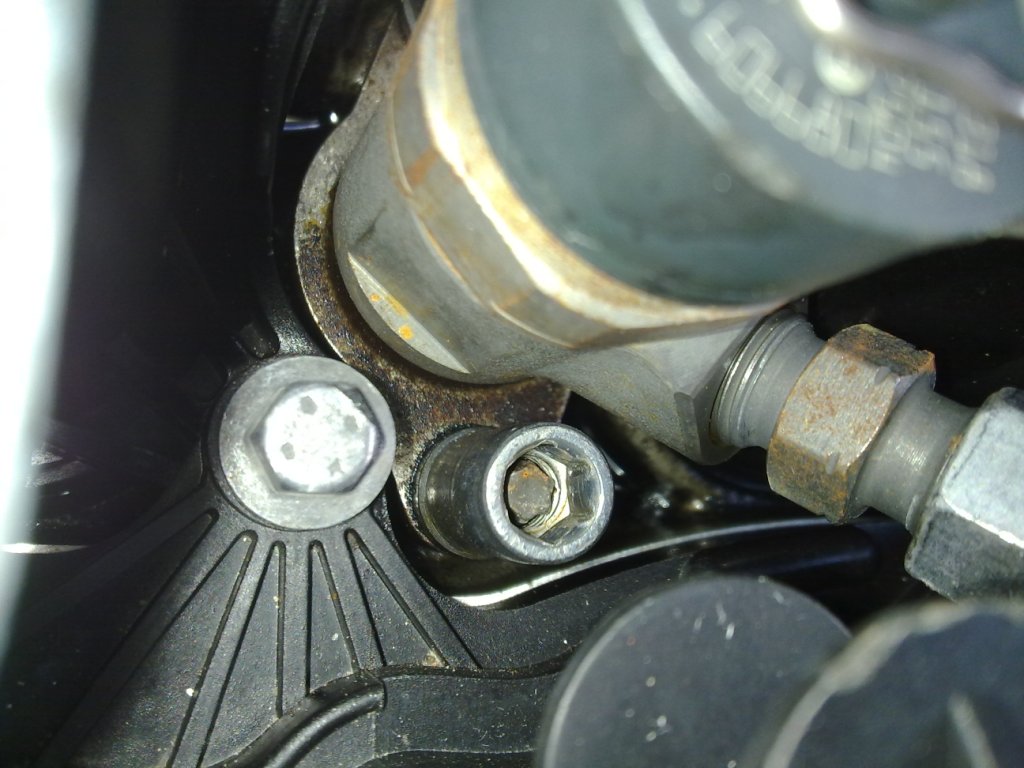

zaphod2
Beiträge: 372
Registriert: Mi 22.04.09 19:09
Postleitzahl: 14532
Wohnort: Potsdam
Re: 1,6 HDI Motoröl zwischen den ESD ??
Beitrag von zaphod2 » Mi 29.09.10 19:55
ich weiß nicht ob andere das bild im dateianhang sehen, ich jedenfalls nicht.
ich versuche es nochmal.
was kann es dan nun sein das da öl steht?
Beitrag von Aron » Mi 29.09.10 20:43
zaphod2 hat geschrieben:ich weiß nicht ob andere das bild im dateianhang sehen, ich jedenfalls nicht.
Ich weiß nicht, also das was ich sehe sieht mir nicht nach Motoröl aus, Motoröl ist pechschwarz. Wenns wirklich Motoröl ist kanns evt von der Ansaugkrümmerdichtung da hin blasen? Ansonsten kanns auch reduzierter Diesel sein, also wenn der Injektorsitz (Kupferring) undicht ist kanns diesel bzw dessen halb verkokte Rückstände dort raus drücken. Aber das Bild sagt mir von der Farbe gar nicht viel.
Gut, um die Schraube des Halters sieht man etwas, wenn das wirklich Motoröl ist würd ich eindeutig auf Ansaugkrümmerdichtung tippen.
Beitrag von 205_JETI » Mi 29.09.10 20:57
Hi.
Ich meinte ja genau das selbe am Anfang, klären ob Diesel oder Öl.
Also ich kann das auf dem Bild auch nicht wirklich erkennen. Dass die Dichtung 7 undicht wird im Laufe der Zeit ist ja ein ständiges Leid, bei allen 1,6er HDI, bzw HDI Motoren. Oder eigentlich bei fast allen Commonrail Motoren die mit 1600 bar Druck oder höher arbeiten.
Das Öl kann da nur von der Ventildeckeldichtung bzw, Ansaugkrümmerdichtungen kommen. Hülsen hab ich da noch nie welche gesehen, und ich hab schon viele dieser Dinger abdichten dürfen..... :motz:
Mach das Ding doch nochmal sauber, werf ihn an und beobachte wo das Zeug her kommt.
Beitrag von zaphod2 » Mi 29.09.10 21:17
es ist motoröl, das könnt ihr ruhig glauben, das weiß ich schon was der unterschied ist :D
ich weiß, man sieht nicht wirklich viel, aber ist auch blöd zu fotografieren.
ansaugkrümmerdichtung hab ich auch schon vermutet, aber wie soll da öl raus kommen oder wo soll es da her kommen?
es ist ja nicht sooooo viel, dass man es nach dem sauber machen und anschmeisen gleich sehen würde. da muß man schon paar km fahren. auf dauer ist mir das nur nix und ich will die ursache beseitigt haben.
nächste frage, wie bau ich die ansaugbrücke runter?
Beitrag von Aron » Mi 29.09.10 21:29
205_JETI hat geschrieben: Mach das Ding doch nochmal sauber, werf ihn an und beobachte wo das Zeug her kommt.
Bei Undichtigkeiten am Saugrohr brauchste ja ordentlich Ladedruck, evt wäre es hier sinnvoll nen schlecht saugfähigen Lappen rein zu stopfen, mal 5km Dauerfeuer und dann gleich gucken, da sieht man schonmal gut die Richtung. Sollte es von den Dichtungen des Saugrohrs kommen, die Schrauben nochmal vorsichtig nachziehen, sind sie zu fest kann es sich verziehen und auch undicht werden. Genauso an den Injektoren, ich habe bei meinem immer etwas mehr Drehmoment als angegeben, da habe ich mit meinen 1600bar auch Ruhe, bzw noch nie Probleme damit, schon 300000km lang.
Aron
Forums Opi
Beiträge: 12419
Beitrag von Aron » Mi 29.09.10 21:32
zaphod2 hat geschrieben: ansaugkrümmerdichtung hab ich auch schon vermutet, aber wie soll da öl raus kommen oder wo soll es da her kommen?
Öl hat man durch die Kurbelgehäuseentlüftung im gesamten Saugrohr nach dem LMM, an Kanten steht das Zeug regelrecht, ich habe zwar kein Ölverlust, aber wenn man die Schläuche ab macht kommen da schon paar Tropfen, entsprechend drückts dann Öl an den Kanten raus, wo es sich sammeln kann. Ist am Ladedrucksystem was undicht gibt das mit recht wenig Öl immer ne riesen Sauerei, da es durch die Luft richtig fein vernebelt wird.
