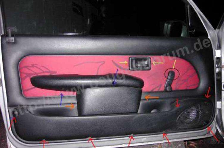

Dann kann man das Verkleidungsst?ck zwischen Griff und Ablage (orange) einfach herausziehen. Es wird nur durch ein paar Klammern gehalten. Die Fensterkurbel ( wenn vorhanden ) einfach mit einem kr?ftigen Ruck abziehen und den Rahmen um den T?r?ffner vorsichtig herraushebeln (gelb). Nun die beiden 25er Torx Schrauben auf der Unterseite des Griffes l?sen (blau) und diesen abnehmen.

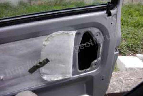

Nun sind alle Schrauben gel?st und wir k?nnen die T?rverkleidung nach oben hin abnehmen. Nachdem nun der Blick aufs ?blanke? Metall frei geworden ist, ziehen wir vorsichtig die Kunst(schaum)stoffabdeckung an der vorderen und hinteren T?rseite f?r ca 20 cm auf. ?
Vorsicht, das diese nicht einrei?t!

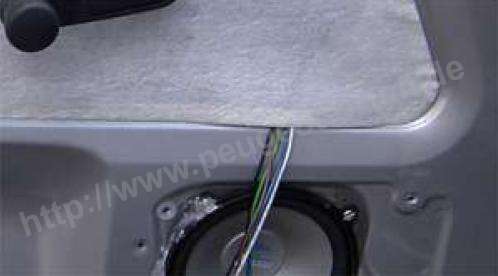

Nun sollten wir zuerst die Kabel aus dem Innenraum in die T?re verlegen. Dazu findet sich im Fu?raumbereich ein Gummistopfen:
Hierdurch kommt auch das serienm??ige Lautsprecherkabel aus der T?re. Nun ziehen wir den Gummischlauch zwischen Fahrzeug und T?re ab und holen uns zuerst einmal die Kabel der Zentralverriegelung nach au?en (Wichtig: Es m?ssen die Kabel sein, die auch die Steuerleitungen enthalten -siehe Anleitung der ZV). Nachdem wir die einzelnen Kabel durch den Gummischlauch gezogen haben ziehen wir diese durch die ?ffnung in das T?rinnere und stecken die Schlauchenden wieder auf ihre Position.

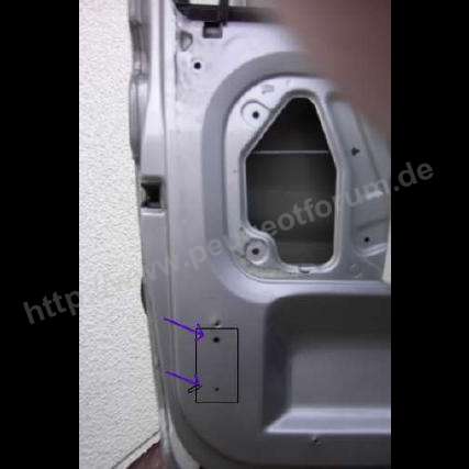

In der T?re befindet sich ein kleiner Gummistopfen (erster blauer Pfeil). Diesen entfernen. Nun halten wir die obere Befestigungs?ffnung des SM (Stellmotors) an das vorhandene Loch und zeichnen uns das noch fehlende an (zweiter blauer Pfeil). Hier wird das passende Loch gebohrt.

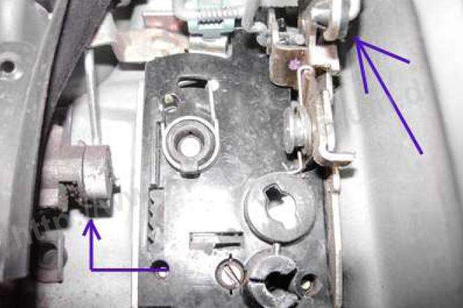

Im Bild oben rechts sieht man die ankommende Stange des T?rpins (Hier handelt es sich um die rechte T?re. Der zweite Pfeil ? links ? zeigt das Schloss). Davor befindet sich ein weiteres Loch, welches wir f?r die ZV nutzen wollen.

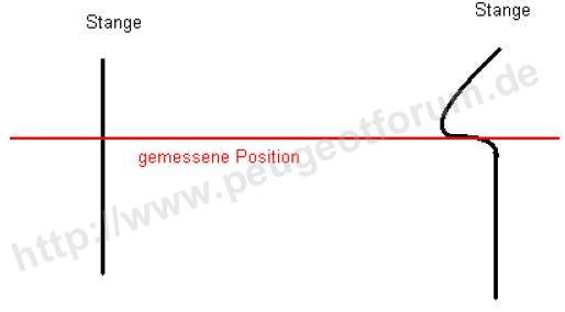

Nun stecken wir eine Stange in den SM und befestigen ihn in der T?re leicht mit einer Schraube. Jetzt ertasten wir uns das Loch und messen somit die Entfernung zwischen Stellmotor und Hebel. (Achtung: Das Schloss mu? ge?ffnet sein und der SM mu? die h?chste Position haben !!! ). Diese Position nun nicht verrutschen, schraube am SM l?sen und das ?Paket? wieder aus der T?re holen. Nun biegen wir das Gest?nge in folgende Position:
Jetzt das Ganze ?Paket? ( Kabel anschlie?en nicht vergessen) wieder in die T?re und seitlich in das Loch des Hebels einf?hren. Ist etwas fummelarbeit, aber ohne Probleme Machbar. Dann SM an vorgesehener Position verschrauben. Nun ein paar mal das Schloss auf und zu machen und testen ob sich der Hebel ordnungsgem?? bewegt.

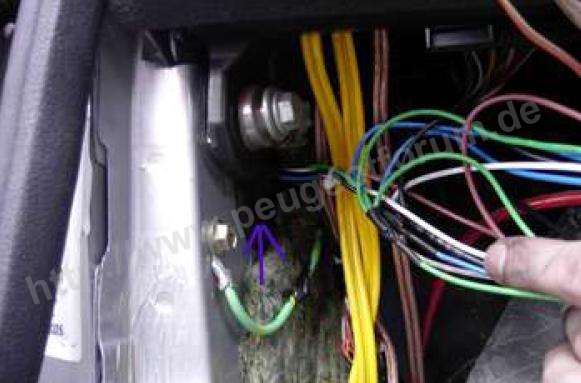

Nachdem dies geschafft ist kommen wir zur Stromversorgung. Ich habe hierf?r das Dauerplus des Radios genommen, da dieser mit 15A abgesichert ist. Dort einfach mit einem ?Stromdieb? den Pluspol abgreifen und Richtung Sicherungskasten legen. Eine Masseschraube befindet sich direkt vor dem Gummistopfen ? Fahrerseite. Nun k?nnen wir die Anschl?sse des Kabelbaums von unten in den ?Sicherungskasten?
legen, wo wir die Anschl?sse mit der Steuereinheit verbinden. Diese k?nnen wir mit Kabelbindern an der dort schr?g laufenden Stange einfach befestigen.
