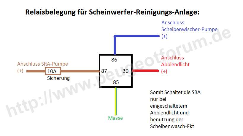

Hier eine kurze Darstellung zum Anschlu? des Relais f?r die Scheinwerfer-Reinigungs-Anlage.
die Installation empfiehlt sich im Sicherungskasten im Motorraum, da man dort ziemlich alle Kabel sauber anzwacken kann, die man braucht.
Das vom Abblendlicht, das f?r die Scheibenwaschpumpe und Masse auch. Einzig die Leitung zu der zweiten Pumpe f?r die SRA muss noch in den Kabelstrang unter der Traverse lang gelegt werden. Leider habe ich da kein genaues Ma? zurzeit parat.
Schema
