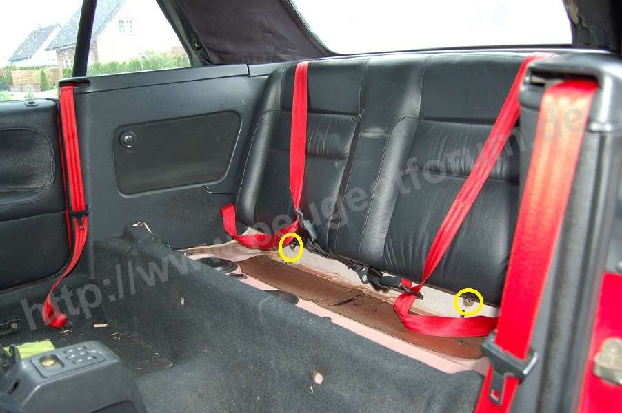

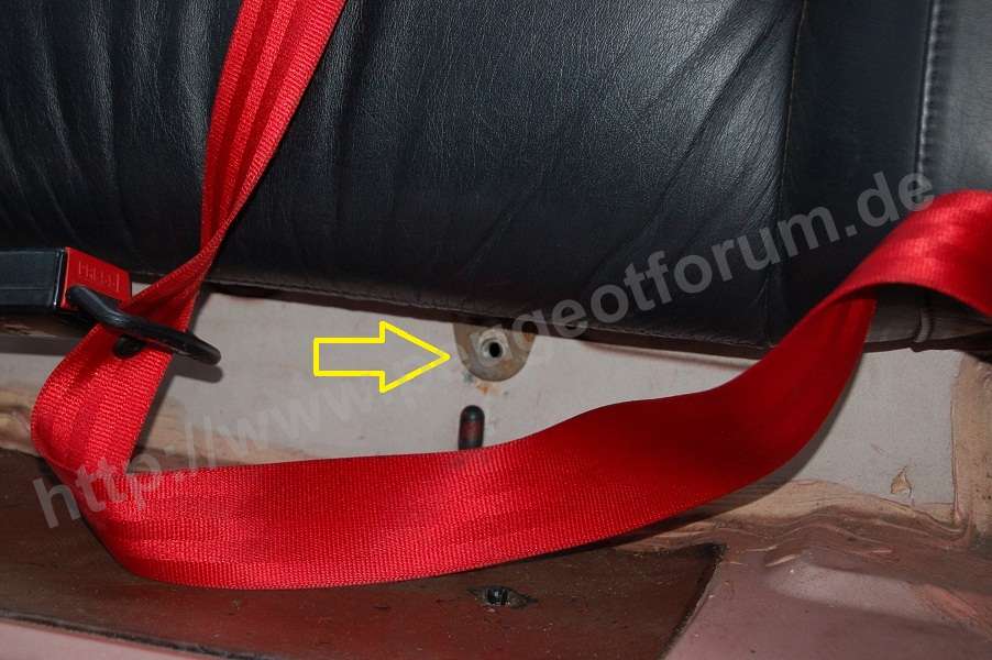

Als erstes m?ssen die beiden 13er Schrauben unterhalb der Sitzfl?che raus:
Dann wird die Sitzfl?che nach vorne rausgezogen.

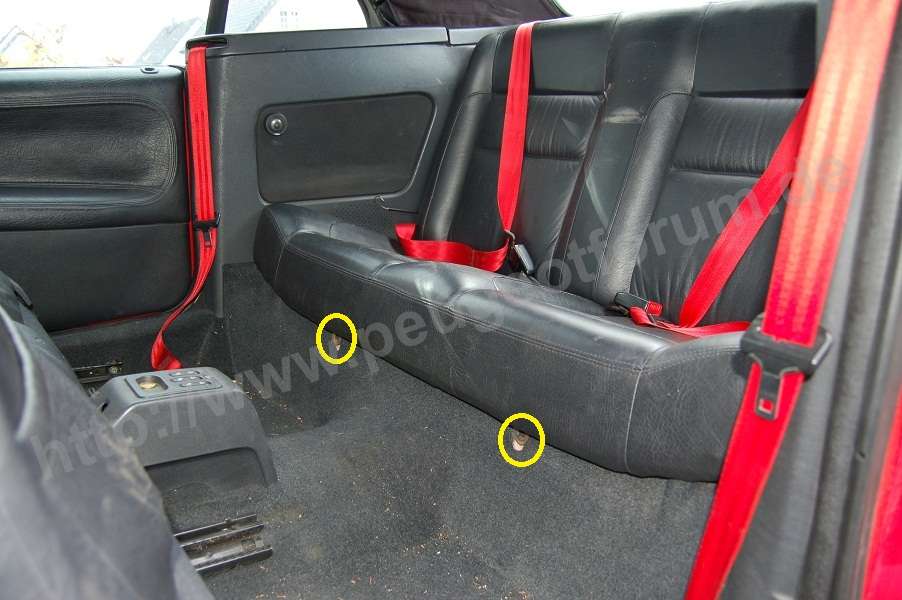

Als n?chstes kommen die beiden unteren 13er Schrauben:
Nochmal gr??er ;)

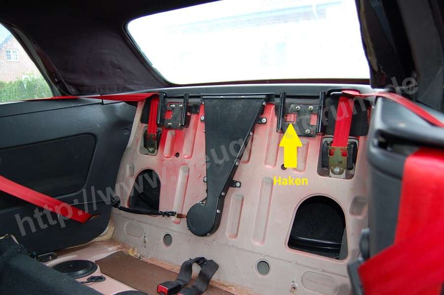

Nun werden die Kopfst?tzen entfernt. Sind diese raus, muss man die H?lsen der Kopfst?tzen durch drehen um 90? l?sen und ebenfalls raus ziehen. Sollte es nicht mit der Hand gehen, nehmt ne Zange zur Hilfe, aber versaut euch nicht den Sitz ;)
Ist das Erledigt, wird die R?ckenlehne nach oben aus den Haken geschoben. Manchmal braucht es etwas mehr "Zuneigung" :P
et voil? :D
