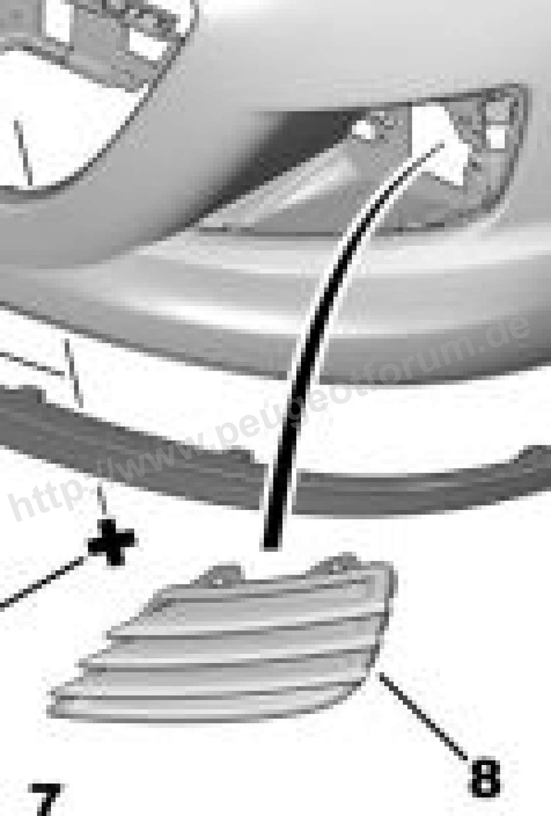

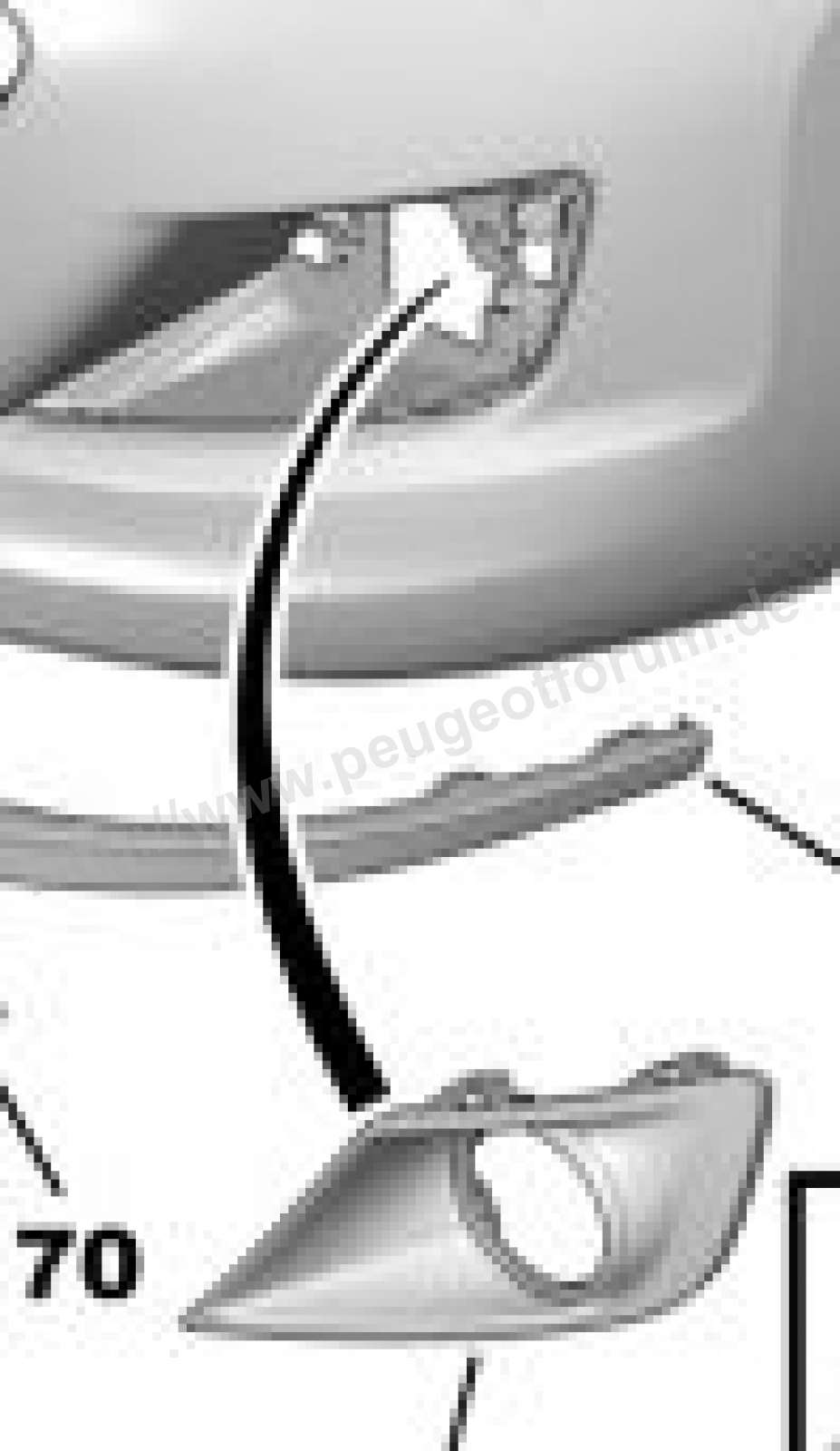

Die originalen Kunstoffblenden:
alte Blende
wurden durch die Blenden f?r Nebelscheinwerfer ersetzt:
neue Blende
Die Ersatzteilnummern f?r die neuen Blenden lauten:
7452ZX
7452ZY
und kosten zusammen 60,70? bei eurem n?chsten Freundlichen.

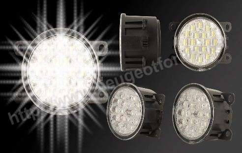

Die Tagesfahrlichter habe ich hier gekauft:
http://stores.ebay.de/Hansen-Styling-Parts
und zwar den Artikel: LED Tagfahrlicht Scheinwerfer Peugeot 207 + SW (2006-)
TFL

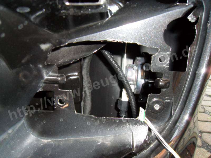

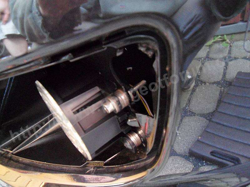

Nach dem herausclipsen der alten Blenden wurden die ?ffnungen mittels scharfem Cuttermesser erweitert:
?ffnungen

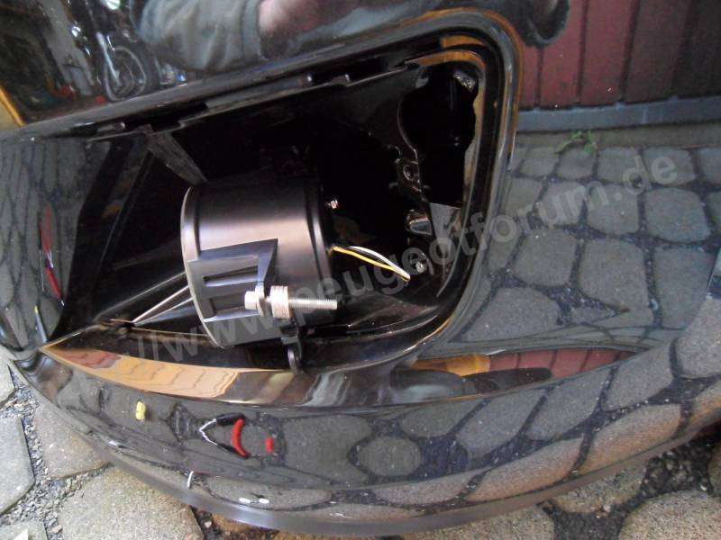

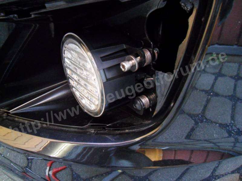

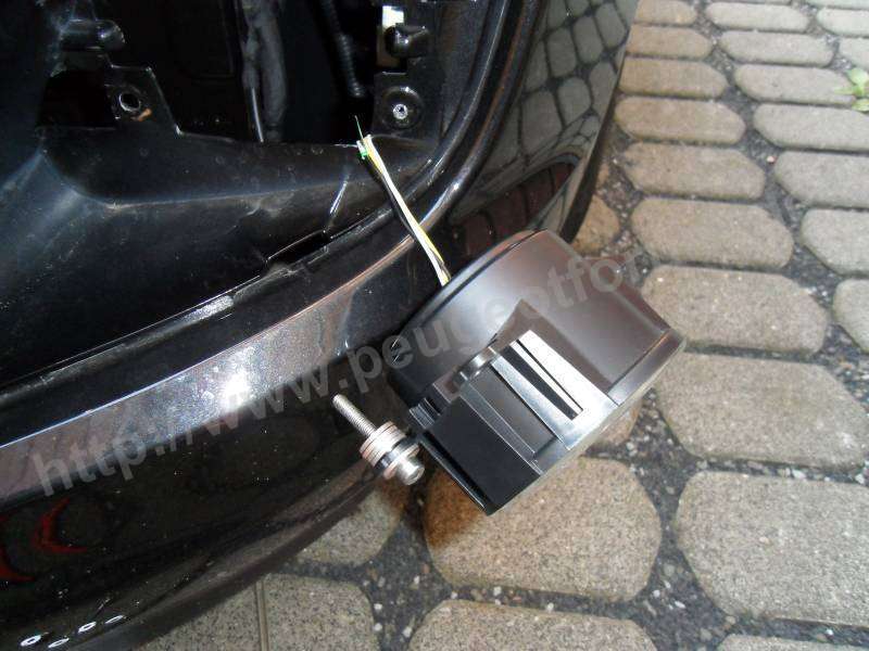

Die Tagesfahrlichter werden mit M5x30 Edelstahlschrauben und Unterlegscheiben in ihrer Position gehalten. Als Mutter sollte eine selbsthaltende Edelstahl-Mutter mit Kunststoffeinsatz verwendet werden. Auch auf der Mutterseite eine Unterlegscheibe nicht vergessen.
Die Unterlegscheiben dienen auch als Abstandhalter. Die L?nge der Abstandhalter sollte ca. 8-9mm betragen.
Insgesamt braucht man also:
4 St?ck M5x30 V2A-Schrauben, vorzugsweise mit Zylinderkopf und Innensechskant.
8 St?ck Unterlegscheiben 5,5/12
2 St?ck selbstschneidende Kunststoffschrauben
x St?ck Unterlegscheiben als Abstandhalter (x=je nach Dicke) bzw. 6St?ck Abstandhalter 8-9mm lang x 12mm Durchmesser, 5,5mm Bohrung.
Schraube1
Schraube2

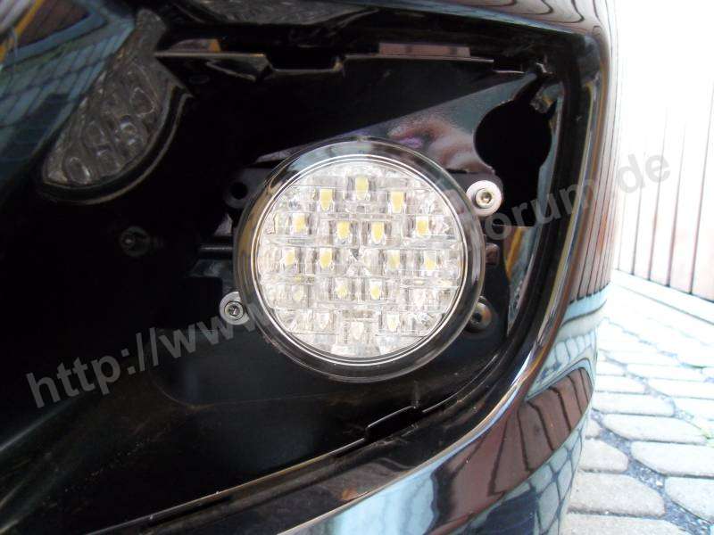

Die TFLs werden montiert, dabei darauf achten, dass die Schrift "JUST TOP" unten sitzt und lesbar ist.
Montiert
Montiert1
Montiert2

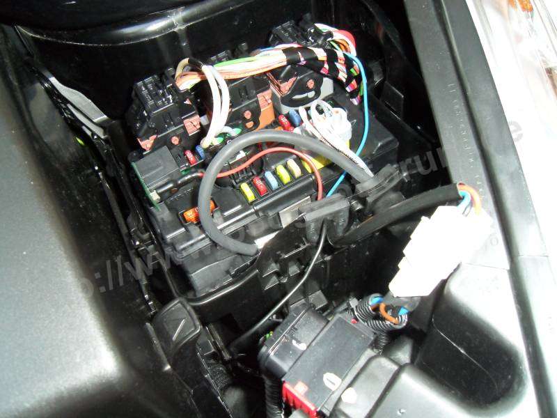

Die Leitungen wurden jeweils nach oben hin verl?ngert und zum Sicherungskasten hin verlegt.
Ich habe hier eine 3-polige Steckverbindung montiert, damit der Stromkreis auch mal unterbrochen werden kann.
Verlegung

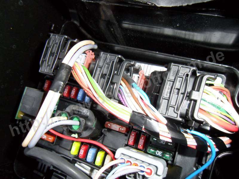

Der Masseanschluss der TFLs wird an die Masseschraube unterhalb des Sicherungskastens geschraubt.
Da die TFLs nicht sofort beim Einschalten der Z?ndung bzw. Z?ndstellung 1 oder 2 leuchten sollten, habe ich +Batterie (geschaltet) an die Sicherung F10 (Spannungsversorgung f?r Z?ndung)
mit angeschlossen. Das hat den Vorteil, dass die TFLs nur bei laufendem Motor leuchten.
Da diese Sicherung eine 30A Sicherung ist, brauchte ich noch eine zus?tzlich Absicherung f?r die TFLs von 1A.

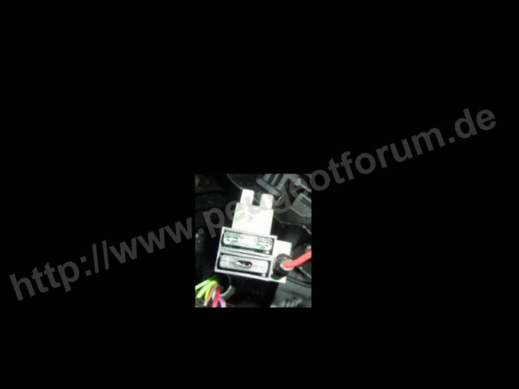

Es gibt von der Firma Hella einen sogenannten Sicherungsadapter, der statt der originalen Sicherung eingesetzt wird. Die original Sicherung wird dann in den Adapter gesteckt und ein zweiter Steckplatz ist f?r die Absicherung des zus?tzlichen Verbrauchers vorgesehen, der ?ber eine fest angeschlossene Leitung, aus dem Adapter kommend, angeklemmt wird.
Eigentlich eine vortreffliche L?sung, leider mit einem Preis von ca 17,-? + Versandkosten auch eine sehr Teure.

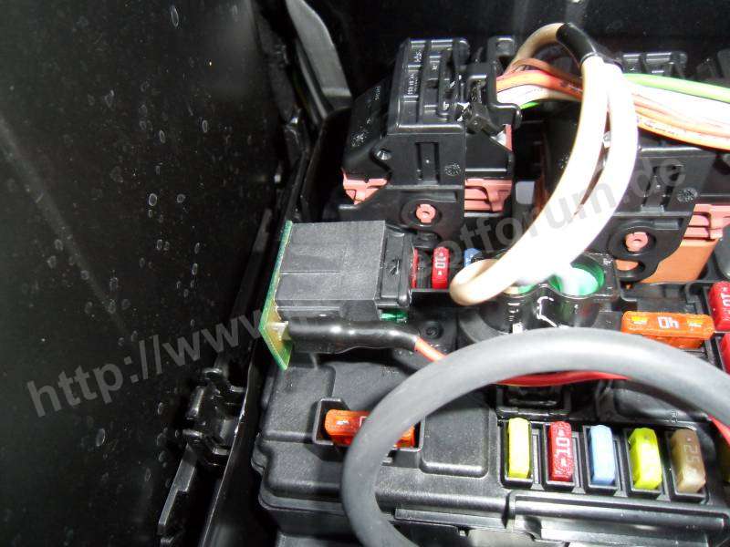

Da ich als Elektroniker selbst Leiterplatten herstellen kann, habe ich mir so einen Adapter selbst gebaut.
Adapter
Hier sieht man den Adapter eingebaut:
Adaptereinbau

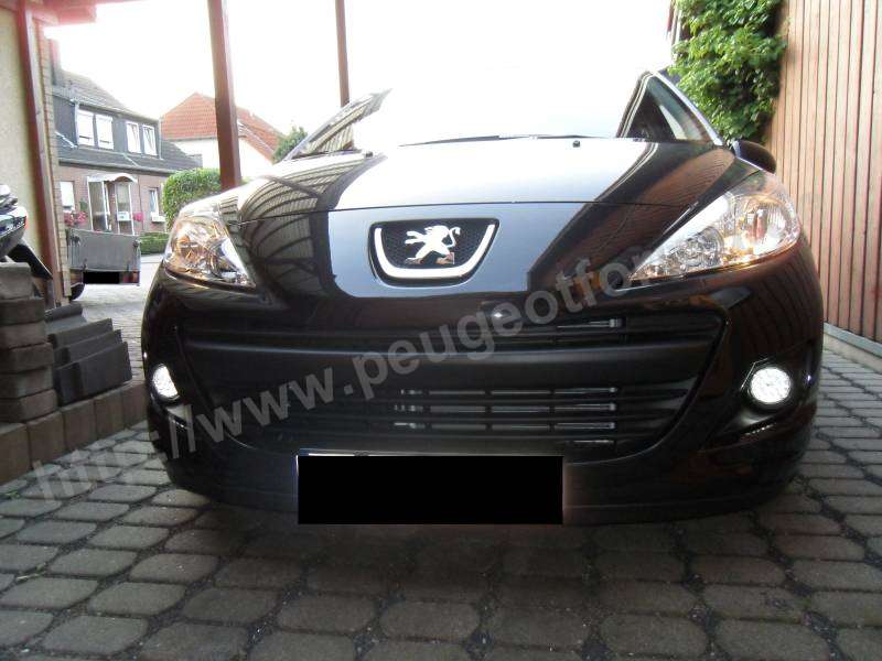

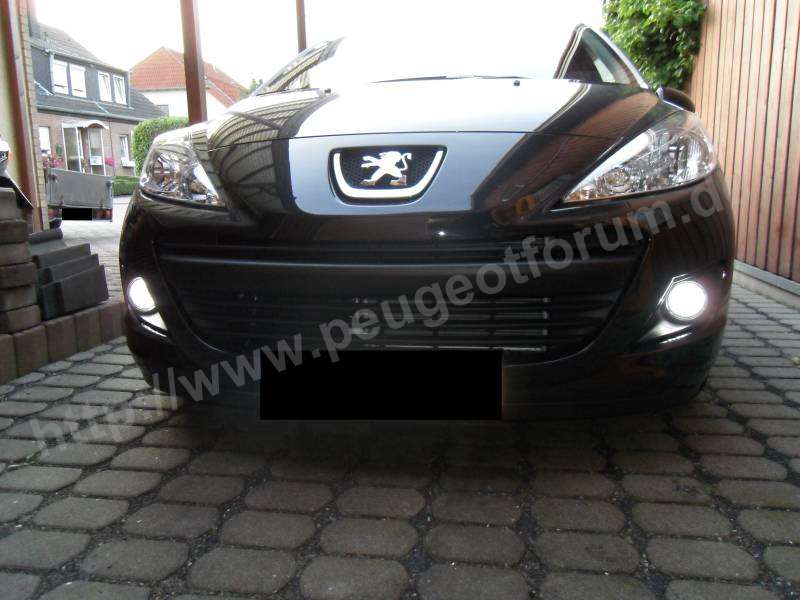

Nach der ?nderung der Stra?enverkehrszulassungsordnung in 2009 d?rfen 4 Positionslichter bei Betrieb des Abblendlichts leuchten. 2 davon m?ssen in den Scheinwerfern verbaut sein und 2 d?rfen au?erhalb der Scheinwerfer montiert sein.
Da die TFLs beim Einschalten des Abblendlichts auf Positonslicht-Intensit?t gedimmt werden ist damit der StVZO gen?ge getan.

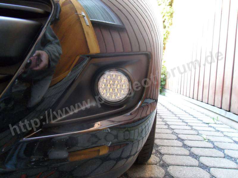

Hier noch Bilder im Betrieb:
TFL-Betrieb
Positionslicht-Betrieb
