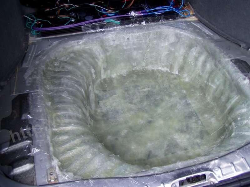

GFK reserveradmulde
Auf diesem Bild seht Ihr, wie ein Kofferraum aussieht, der die erste GFK-Lage in sich hat.
Zuerst: Die komplette, sp?ter zu laminierende Form mit Klebeband abkleben (kein Kreppband !!)
sondern m?glichst glattes Klebeband (z.B. Paket-Klebeband), dann - wenn komplett abgeklebt ist, sollte
man eigentlich Trennmittel aufpinseln oder -spr?hen.
Ich pers?nlich hatte Samstags keines zur Hand, also nur zwei ganz d?nne, sehr flexible GFK-Schichten.
Nachdem Auflegen der ersten Schicht sieht es so aus.

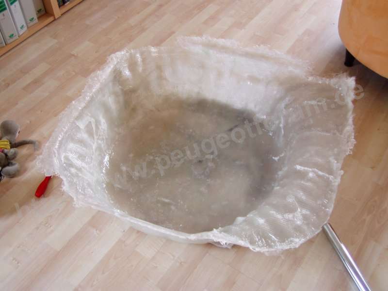

GFK Wanne Grundform
Auf diesem Bild seht Ihr, wie die Wanne - nachdem sie ausgeh?rtet ist und mit viel M?he und Gewalt (dank
des nicht benutzten Trennmittels) aus dem Kofferraum wieder herausgenommen wurde - in ihrer Grundform aussieht.
Die R?nder und alles sind noch sehr flexibel, der Boden ist schon recht stabil, weil ich den schon mit 2 weiteren
Lagen verst?rkt hatte.

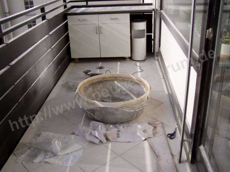

GFK Chaos
Ihr seht auf dem "Chaos-Bild" halt mal so einen eingestaubten Balkon mit dem kompletten Chaos, das im Verlaufe solcher Arbeiten entsteht. Sch?n erkennen k?nnt Ihr aber die an den Holzring angepa?te Form der Wanne. Vorne auf dem Bild ist e?ne der 3 Spachtelecken zum Fixieren des Ringes an der Wanne.

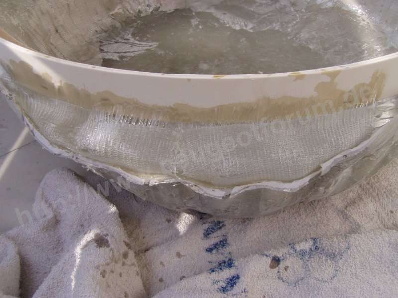

GFK Mulde mit Holzring
Auf diesem Bildchen seht Ihr nur einen Ausschnitt der Wanne mit dem Abstand zum Holzring.
Der Randabstand der Wanne zum Ring betr?gt in diesem Falle zwischen ca. 2cm und 10cm. Nun mu? nat?rlich der Freiraum gef?llt werden. Wie? Man kann nat?rlich Kiloweise Spachtel nehmen - was die Sache allerdings sehr schwer macht und solch gro?e Abst?nde in Form zu Spachteln, ist nicht wirklich einfach. Also de Maggus hat noch eine kleine Glasfaser-Lage eingelegt. Ihr seht auf dem Bildchen einen Ausschnitt der Wanne mit den bereits eingeharzten und in Form gebrachten Matten. Abh?ngig von der Stabilit?t ?berlege ich mir nach dem Aush?rten, ob ich noch ein L?gelchen Matten verbaue oder den Rest einfach zuspachtele. Hauptsache das ganze wird ordentlich dicht !!

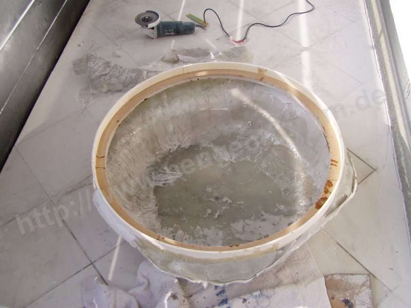

GFK Mulde Endform
Auf diesem Bild k?nnte Ihr nochmal die Endform des ganzen Geh?uses sehen. Weiterhin seht Ihr recht gut die paar Spachtelstellen, durch die der Ring auf der Wanne fixiert wurde. Letztendlich leider schlecht zu erkennen, sind die Lagen der Glasfasermatten, die die oberen L?cher weitegehend abgedichtet haben.

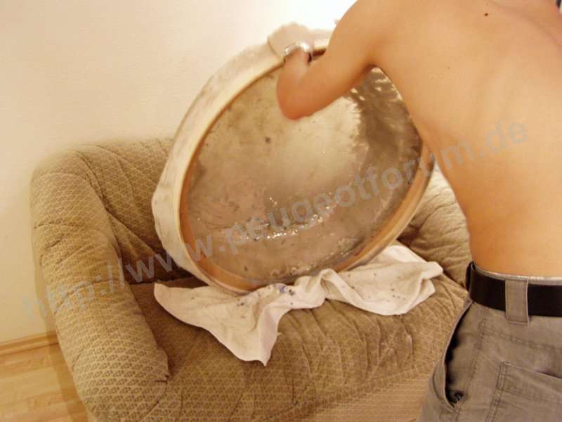

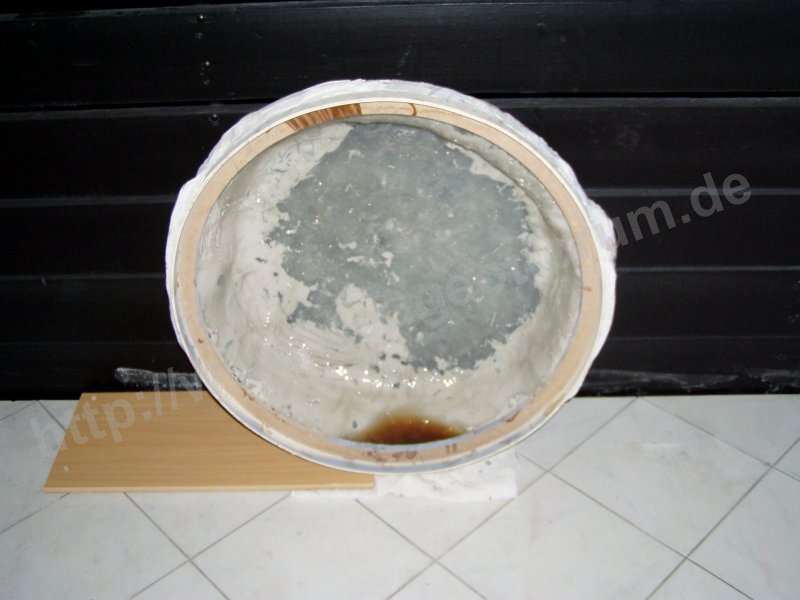

Harz giessen 1
undichte Stelle
Nach dem Bestimmen des Volumens kommen wir zu einer weiteren Feinarbeit: Abdichten von undichten Stellen.
Wasser hat die Eigenschaft, jede undichte Stelle zu finden und somit durchzulaufen. In meinem Falle waren es zwei kleine "Leckagen" (frei nach Meister R???hrich, Gas, Wasser Scheisse), wo das Wasser leicht durchsickerte, also was machen?
Die eine Stelle war eine, wo die Flex schneller war als ich und wo ich eine d?nne Lage GFK dr?bergelegt hatte, um das Loch zu verschlie?en. Um ehrlich zu sein, ich vergessen, hatte die Stelle nochmal ordentlich dicht zu machen. Das Wasser erinnerte mich daran. Die zweite Stelle war ganz oben, unterhalb von dem Holzring im gespachtelten Bereich ... unangenehm, weil man nicht hin kommt!
Was also machen?! Man mische einen Liter Harz an und gie?e ihn in die Wanne. Danach dreht man die Wanne in senkrechter Position langsam im Kreis, so da? das Harz oben unter der Kante in jeden Ritz l?uft, dann - das sieht man auf dem Bild, wo das ganze wieder auf meinem beliebten Balkon steht - stellt man das ganze Ding so ab, da? das verbleibende Harz dort stehen bleibt, wo die Leckage ist. Vorher ordentlich H?rter rein und nach ner Viertelstunde ist das ganze hart und das Loch garantiert zu! Bitte etwas unterlegen, weil sonst einige Milliliter des Harzes sonst unten rauslaufen!

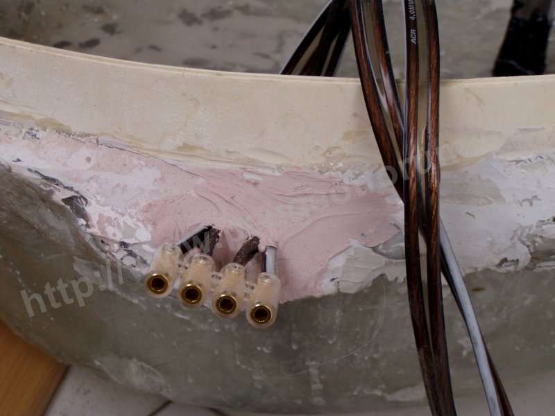

Anschluesse
Nun, da das ganze Ding nun zu wirklich 99%-100% dicht ist (bei einem geschlossenen Geh?use mu? man vielleicht nochmal Auslitern, um die Dichtigkeit zu ?berpr?fen, aber bei einem Reflex-Geh?use wie in meinem Fall ist`s nicht ganz sooo wichtig, also mit 99% dicht genug!), geht`s an die letzten Kleinigkeiten: Anschl?sse: Vorher ?berlegen, was man wirklich an Anschl?ssen braucht. Ich pers?nlich komme mit 2 x 2 Kabeln in jedem Fall hin, egal ob 1 oder 2 Subs, verschalten l??t sich das intern im Geh?use. Also zwei L?cher (m?glichst klein!) bohren, Kabel durch und von innen und au?en wieder sch?n dicht zuspachteln! Ich pers?nlich habe die Kabel kurz gemacht und einen Anschlu? genommen, um die ganze Kombination bei Bedarf ganz easy extrahieren (oh ja, was f?r ein Wort!)
zu k?nnen.

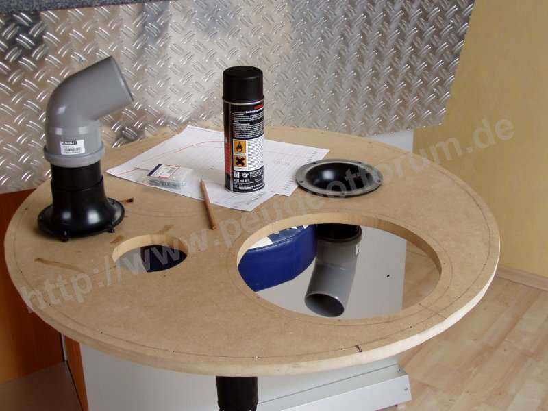

Deckbrett
N?chste Kleinigkeiten:
Man mu? noch einige L?cher s?gen, bohren und sich VORHER einige Gedanken machen.
Ihr seht mein 19er-MDF-Deckbrett mit einem Sub-Loch, 2 Reflex-L?chern und einem "Teil-Baumarkt"-Reflex-Kanal. Sch?n ist, wenn man 68er-Reflexrohre hat, weil die guten Baumarkt-70er-Wasserrohre mit allen Varianten genau draufpassen. In meinem Falle sollten die Rohre ca. 25cm lang sein. Das h?tte auf den mm von der H?he her gepa?t, aber wenn das Rohr auf dem Geh?use-Boden aufsteht, kann man die Effizienz (oh Gott, noch so ein Wort!) in Frage stellen. Also Kurve machen! Woher? Wasserrohr, Baumarkt! (siehe Bild) F?r die Highender: Es gibt Reflexkanal-Kurven auch speziell f?r Sub-Geh?use, aber in meinem Fall ist das sowieso noch die Test-Abstimmung und da probiert man erstmal mit Dingen, die man G?NSTIG verl?ngern oder k?rzen kann! Wie Ihr seht, habe ich die L?cher am Rand des Deckbrettes auch schon vorgebohrt (22 an der Zahl!). Bitte auch in dickem MDF immer vorbohren! Ihr ?rgert Euch tot, wenn sp?ter was rei?t und`s nicht mehr dicht ist! Was oben als Dose zu sehen ist, ist Lackspray mattschwarz. Mattschwarz sieht immer besser als als nackt! (Au?er bei manchen Frauen!) :-)

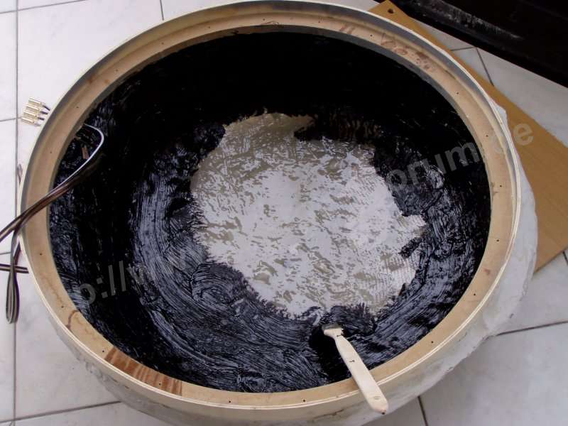

Fast das letzte: D?mmen.
Bew?hrt ist Unterbodenschutz.
Bitte nicht as d?nne Spray, sondern die 2,5kg-Dose f?r mit Pinsel!
Das Zeug f?r mit Pinsel ist wesentlich dicker und dichtet auch nochmal und entdr?hnt das ganze Ding.
In meinem Fall haben ca. 1,5kg f?r die komplette Innenwanne gereicht, problemlos k?nnte man den Rest auch noch reinschmieren.
